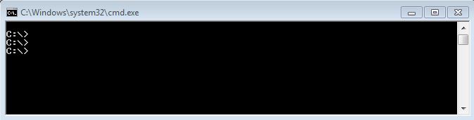

تذهب الى Start وتضغط على Run ثم تكتب CMD وتضغط enter
سوف تفتح لك شاشة سوداء كالاتي :
شرح لطريقة معرفة هل انت متصل بالانترنت عن طريق الامر ping ؟
