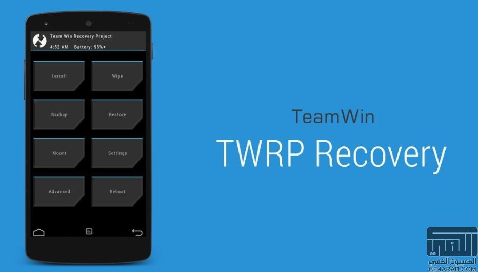

شرح تركيب الريكفري المطور TWRP على هواتف السامسونج من أجل تركيب رومات مطبوخة
09014837am 1243959 83322 5231274 666765
شرح تركيب الريكفري المطور TWRP على هواتف السامـسونج من أجل تركيب رومات مطبوخة
(كتبت هذا الشرح بسبب طلبات بعض الأعضاء)
تذكير: من أجل تركيب رومات مطبوخة يكفي تركيب الريكفري المطور ولا تحتاج إلى عمل روت للهاتف، في الغالب.

ثانيا: شرح تركيب TWRP
1- قم بإيقاف تشغيل الهاتف المحمول.
2- أدخل الهاتف المحمول في وضعية الداونلودمود DownloadMod بالضغط مع الاستمرار على 3 مفاتيح: مفتاح Bixby وخفض الصوت والتشغيل (علما بأن إدخال الهاتف في وضعية الداونلودمود قد يختلف في بعض الهواتف)
3- قم بتوصيل الهاتف المحمول بالكمبيوتر (يفضل استخدام السلك الأصلي الذي جاء مع الهاتف).
4- شغل برنامج Odin ، ثم انتظر حتى يتحول الرمز ID:COM إلى اللون الأخضر لكي تكتمل عملية التعرف.
5- في برنامج Odin قم بإلغاء تحديد مربع (إعادة التشغيل التلقائي Auto Reboot) تجده في خيارات Options
انقر على خيار "AP" وانتقل إلى حزمة TAR من TWRP Recovery التي قمت بتنزيلها، وانتظر بضع ثوان ثم اضغط على "ابدأ" وانتظر حتى يبلغ برنامج Odin إلى "PASS" ثم افصل كابل الاتصال.
6- ثم استخدم 3 مفاتيح من جديد: (مفتاح Bixby وخفض الصوت والتشغيل) لإدخال الهاتف وضعية الداونلودمود DownloadMod ، وعندما تكون الشاشة مطفية (أي عندما ينطفئ الهاتف) اضغط بسرعة على 3 مفاتيح: (مفتاح Bixby ورفع الصوت والتشغيل) لإدخال الهاتف وضعية الريكفري TWRP (وإن لم تنجح في إدخال الهاتف على وضعية الريكفري المطور فلا بد أن تكرر العملية من بدايتها من جديد)
علما بأن تركيب الريكفري TWRP سيتسبب في تشفير الذاكـرة الداخلية لهاتفك ولا يقبل تركيب أي روم.
7- ولإلغاء هذا التشفير: بعد الدخول على الريكفري TWRP حدد "Wipe" ثم اختر "FormatData" ، واكتب "YES" عندما يُطلب منك ذلك (تنبيه: ستؤدي هذه الخطوة إلى محو جميع البيانات من الهاتف، أي يفرمت الهاتف) ثم اضغط على زر "الرجوع" لكي ترجع إلى الواجهة الأساسية لريكفري TWRP ثم حدد علامة التبويب install وابحث في الذاكـرة الخارجية Micro SdCard عن الملف "no-verity-opt-encrypt-6.0" وقم بتثبيته وهو سيلغي تشفير الهاتف الذي حصل بسبب تركيب الريكفري TWRP
8- والآن هاتفك لا يوجد فيه نظام ، ولهذا ستركب الروم المطبوخ الذي نقلته إلى الذاكـرة الخارجية بالدخول على تبويب install وتتبع تعليمات التنصيب التي ينصح بها مطور الروم المطبوخ.
9- بعد اكتمال تنصيب الروم المطبوخ تنتظر 15 دقيقة تقريبا ثم تعيد تشغيل هاتفك المحمول ، وتحمد الله على تيسيره في تركيب الروم المطبوخ وتستخدمه فيما يرضيه سبحانه وتعالى.
ومن لا يملك ذاكـرة microUSB الخارجية يمكنه استخدام ذواكـر OTG المزدوجة التي لا تحتاج إلى تركيبها في الهواتف، الشرح في المشاركة التالية:
http://www.ce4arab.com/vb7/showpost....6&postcount=19

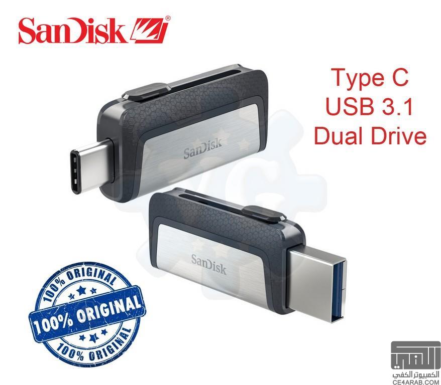

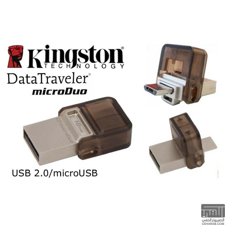

وجدت طريقة مشابهة لاستخدام الذواكـر microUSB الخارجية ، وهي استخدام ذواكـر Flash USB (نوعية OTG) بدعم microUSB للهواتف القديمة أو بدعم USB Type-C للهواتف الجديدة.
هذه صورة Flash USB بدعم microUSB
09014958am 1243960 83322 5231476 666765
هذه صورة Flash USB بدعم USB Type-C
09014958am 1243961 83322 5231476 666765
وهذا الفيديو يشرح طريقة استخدام هذه الذواكـر في تركيب الرومات بواسطة الريكفري TWRP
من فوائد مثل هذه الذواكـر الثنائية أنك تستطيع استخدامها للكمبيوترات وللهواتف وتحفظ فيها الرومات والملفات الأخرى.
