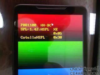

ضع الجهاز في البوت لودرتجد رقم الحماية 1.420000ثم أوصله بالكمبيوتر شغل البرنامج واضغط التالي تأتي قائمة منسدلة فيها مجموعة ارقام اختر 1.42hsplثم التالي يأتي مربع يوجد خيارين yes.noاختر yes انتظر حتى ينتهي لا تفصل الجهازعن الكمبيوتر حتى يعيد التشغيل تلقائيا عد للبوت لودر وانظر هل أصبح 1.42hsplقديختلف الرقم من جهازلأخر

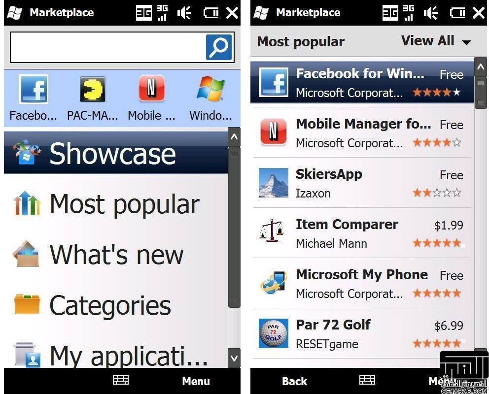

Marketplace
برنامج الماركت لويندوز من مايكروسوفت

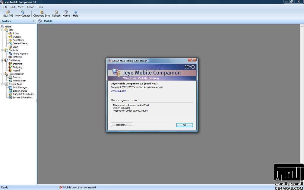

برنامج Jeyo Mobile Companion تحرير الرسائل وجهات الاتصال من كمبيوترك - يكون الجهاز في وضع التزامن
موضوعات تتعلق بجهــاز htc hd2 ويوجد روم leon1.7
برنامج تحرير الرسائل من كمبيوترك المنزلى الشهير آخر اصدار Jeyo Mobile Companion - الكمبيوتر الكفي

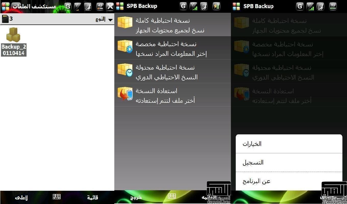

spb backup
برنامج عربي لعمل نسخة للنظام
spb backup_2.rar - 4shared.com - online file sharing and storage - download
بعد ثتبيت البرنامج ادخل رقم التسجيل كما موضح بالصورة ولعمل نسخة احتياطية اختر العنصر الأول من الصورة الوسطى وايضا عمل استعادة وبالإمكان تحديد ما تريد عمل نسخة له وفي الصورة ملف النسخة

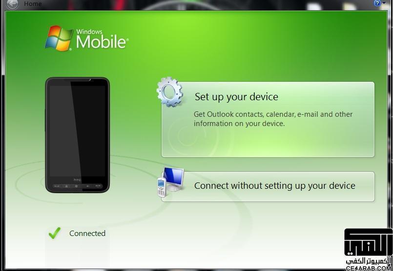

عمل مزامنة ببرنامج windows mobile device
واضغط على التالي وإذا ما طلعت النافذه بالشكل اللي بالصورة اخترعنصر mobile device settings ثم change content sync setting شغل microsoft outlook واختر جهات الإتصال من القائمة

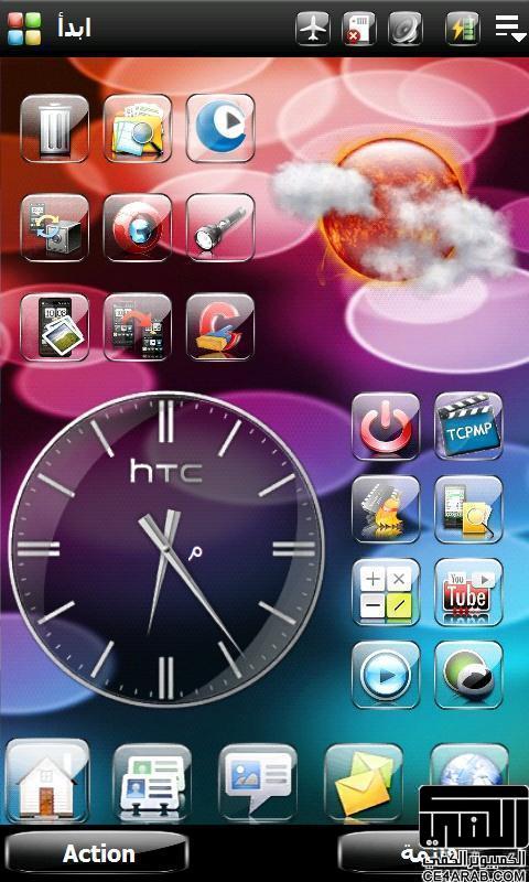

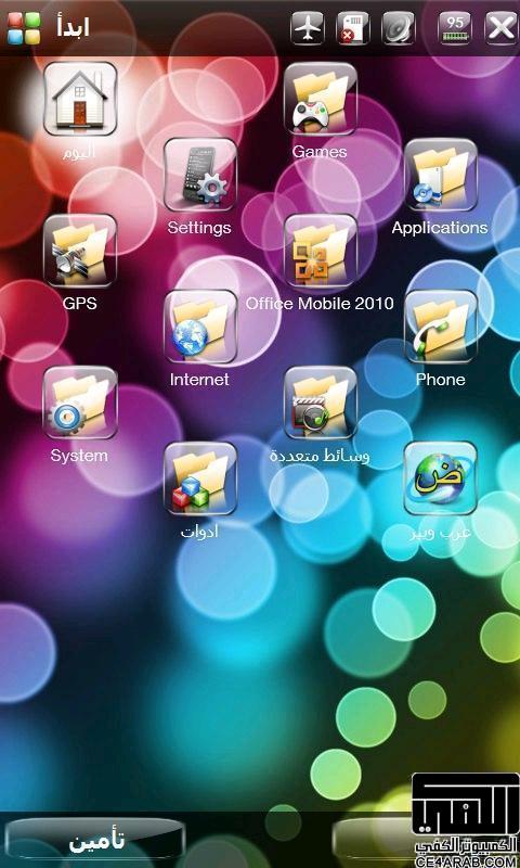

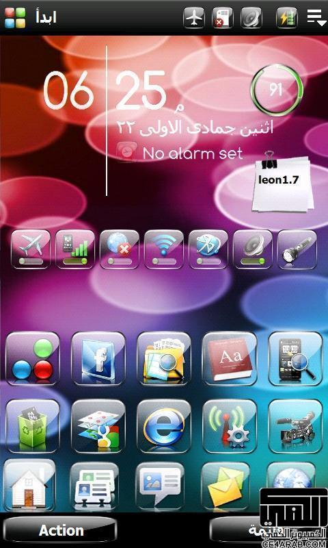

rom leon 1.7
من جهازي
اندرويد
موضوعات تتعلق بجهــاز htc hd2 ويوجد روم leon1.7 موضوعات تتعلق بجهــاز htc hd2 ويوجد روم leon1.7
الروم
LEON_v1_7_WWE_4.rar - 4shared.com - online file sharing and storage - download
الروم مميز(ضغط مطول على الزر الأيسر تنقلب الشاشة عرضية ومثلها تعود طولية) إلى جانب سعة ذاكرة الروم 258.67ميجا والشكل الجميل

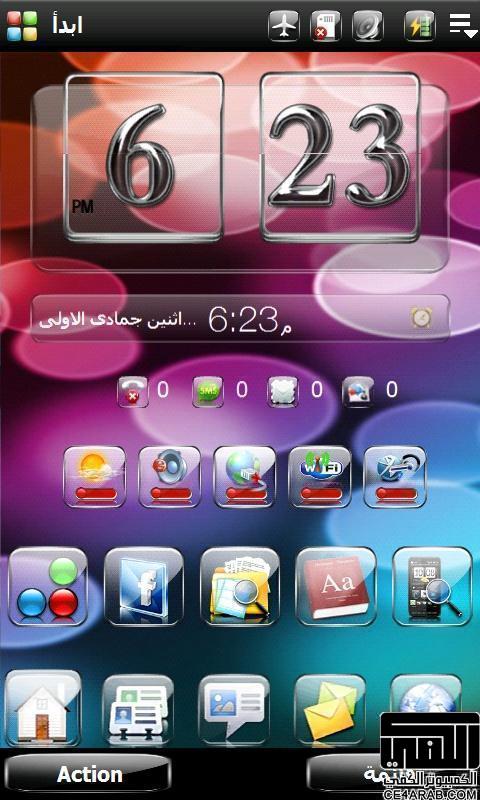

sense و cht
windows media player
الحاسبة
opera
تاب الاشخاص
