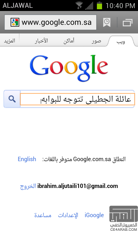

(الروم يدعم عربي قرائة/كتابه) فقط ماراح ينزل ابدا عربي كامل لأن الجهاز أمريكي أصل

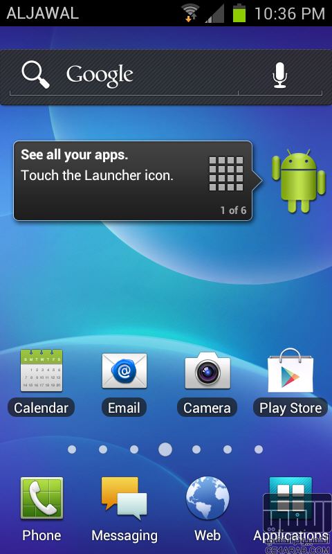

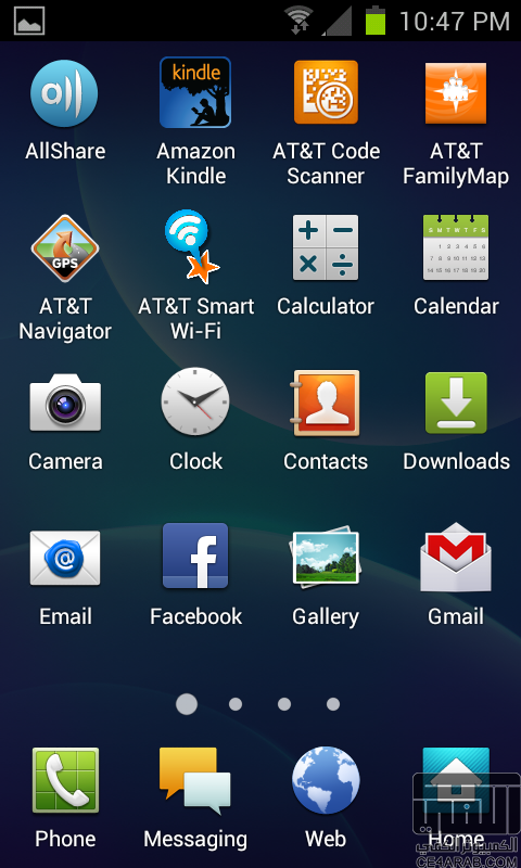

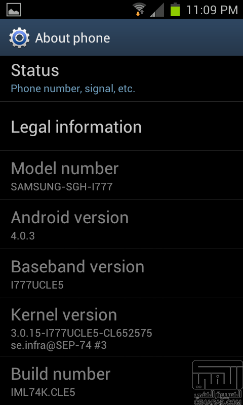

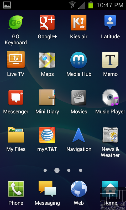

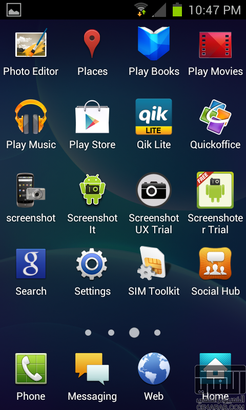

اتركم مع الصور من جهازي:

الروم أكثر من رائع معي وحسب تجربتي لجيع الرومات
اخذ الأول بلا منازع

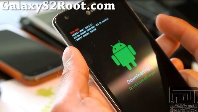

طريقة التركيب :
وصل كيبل (USB) أول في الكميوتر ثم اضغط
(زر البور/زرين الصوت فوق وأسفل) مطولا (جميع)
~(الروم الرسمي)~ للجلاكسي اس 2 (at&t-sgh-i777)~ الأمريكي

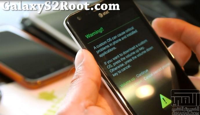

ثم تضهر لك نفس النافذه الي تحت أضغط (زر الصوت فوق)
ثم تضهر لك نافذه (
Download mode)

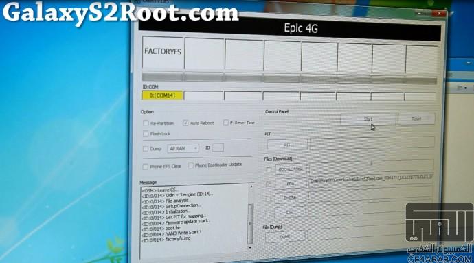

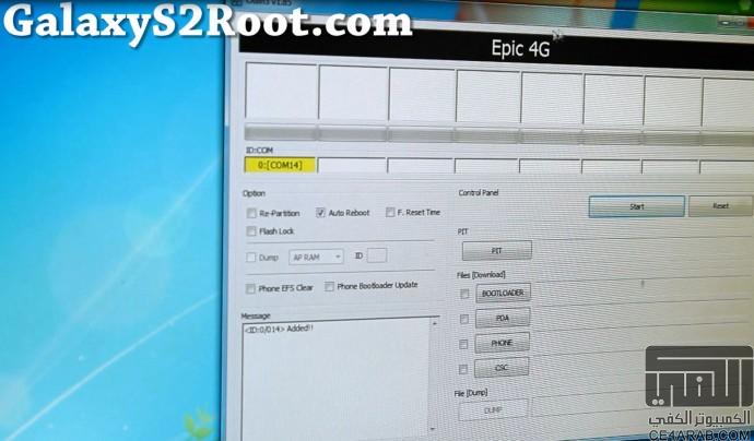

حمل برنامج (اوديون من الرابط تحت)
http://stockroms.net/file/Tools/ODIN/Odin3v185.zip
فك الضغط عنه وشغله في الكمبيوتر اذا ضهر اللون أصفر(نصراوي) معناته تعرف الكمبيوتر على الجوال100%
حمل الروم الرسمي من هناء
http://stockroms.net/file/GalaxyS2/S...I777_UCLE5.zip
فك الضغط عنه في الكمبيوتر
أرجع لبرنامج اوديون

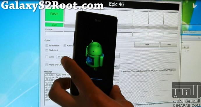

أختر خيار (PDA)
ثم أختر الملف اسمه (
I777UCLE5_I777ATTLE5_I777UCLE5_HOME.tar. md5)
دبل كلك على الماوس
ثم أضغط (start)
اذا ضهر لك المربعين لونهن أخضرمعناته انتهاء التنصيب100% أفصل الكيبل (USB)
الحين انتضر حتى ينصب الجوال (الروم)

ثم سيعمل معك الروم اختر لغة انقليزية (وحمل GO Kebord) من الماركة علشان العربية

اي صحيح كلامك صار كل شي مثل الى في الصور
ولجهاز ميه ميه
ايه راح الروت يالله مو مشكله
اهم شي العربي عندي ولحين كل شي اوكي الحمد لله

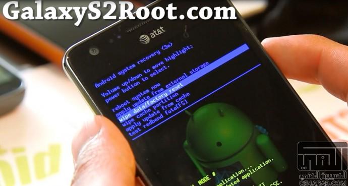

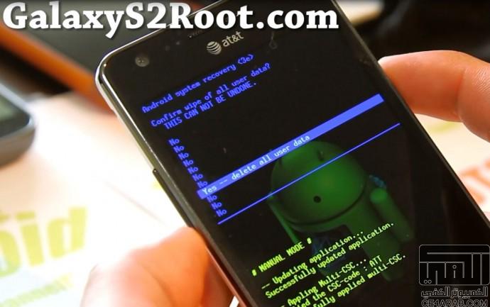

مشكلة الويرلس :
بعد تنصيب (أي روم رسمي) لازم تدخل الريكافري مود (CWM) وتعمل
(wipe data) , ثم تشغل الجهاز وتزول جميع الأعطال لازم هذي الخطوه عند تنصيب اي روم رسمي
لعمل روت :
(كيرنال
Siyah + روت + ريكافري مود CWM)
للتحميل
http://downloadandroidrom.com/file/G...mswap-I777.tar
ولتحميل برنامج اوديون للوندوز:
ضع الجوال في وضعية (الدونلود مود) وصل كيبل (USB)
افتح برنامج اوديون في الكمبيوتر ثم اضغط خيار (PDA)
ثم اختر الملف (
GalaxyS2ATT/kernels/SiyahICS/Siyah-v3.4.2-nomswap-I777.tar) ثم start
الكيرنال مرفق معه الروت والريكافري جميعا

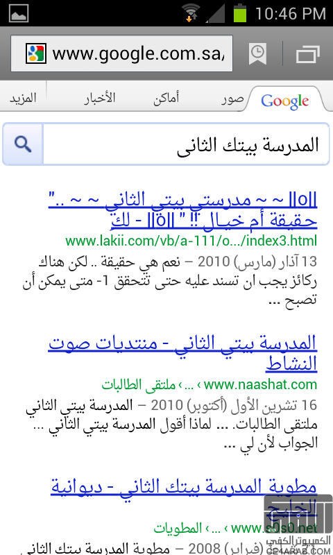

الويرلس يعمل في جوالي انضر للصور في الموضوع كل شيء يعمل جيدا 100% مجرب
اعمل (wipe data) من الريكافري حتى تنحل جميع المشاكل
