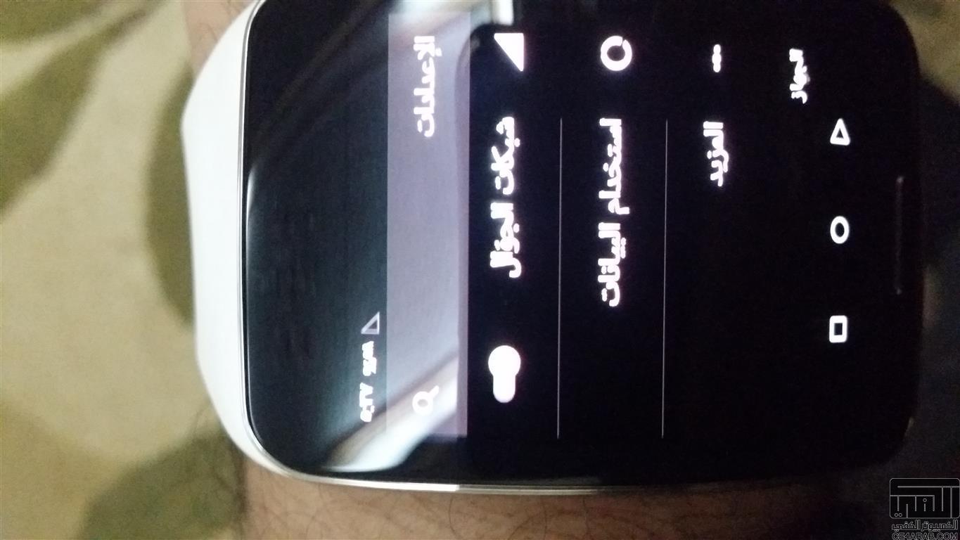

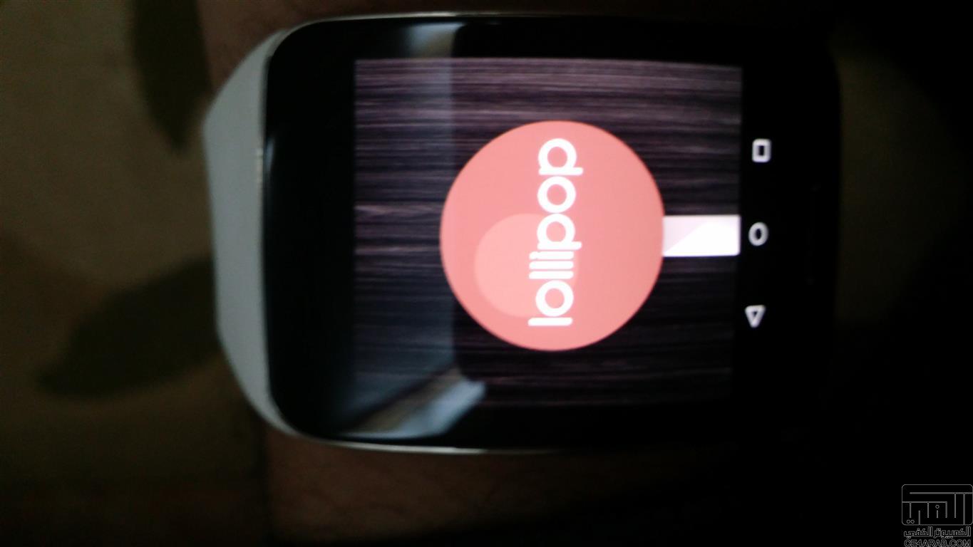

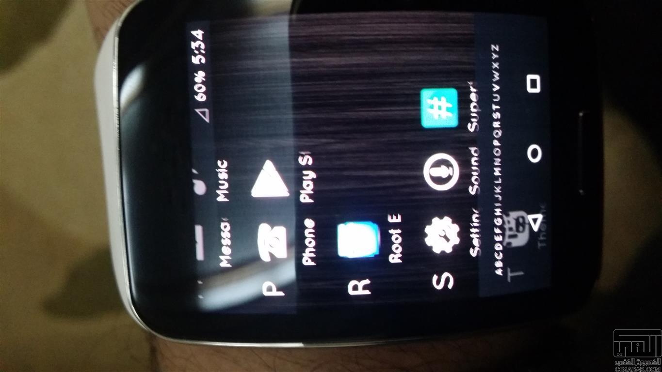

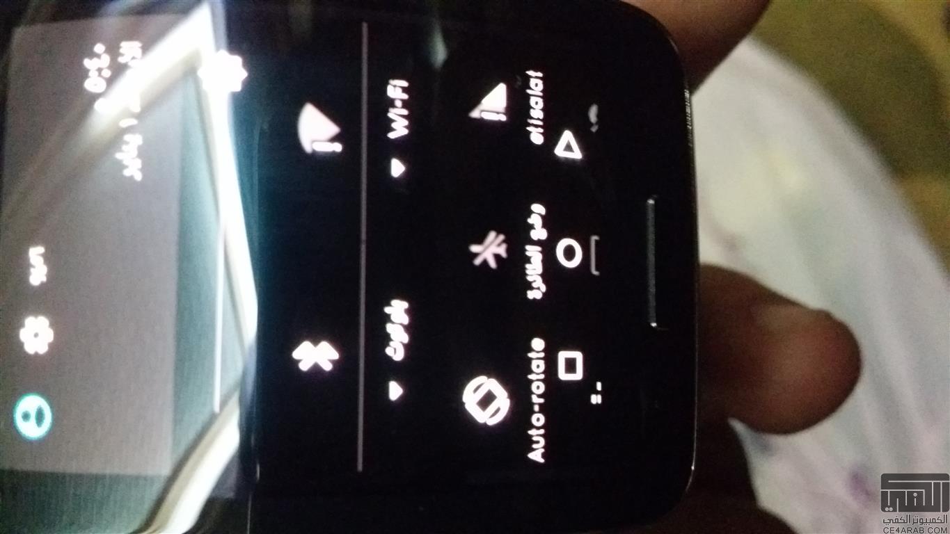

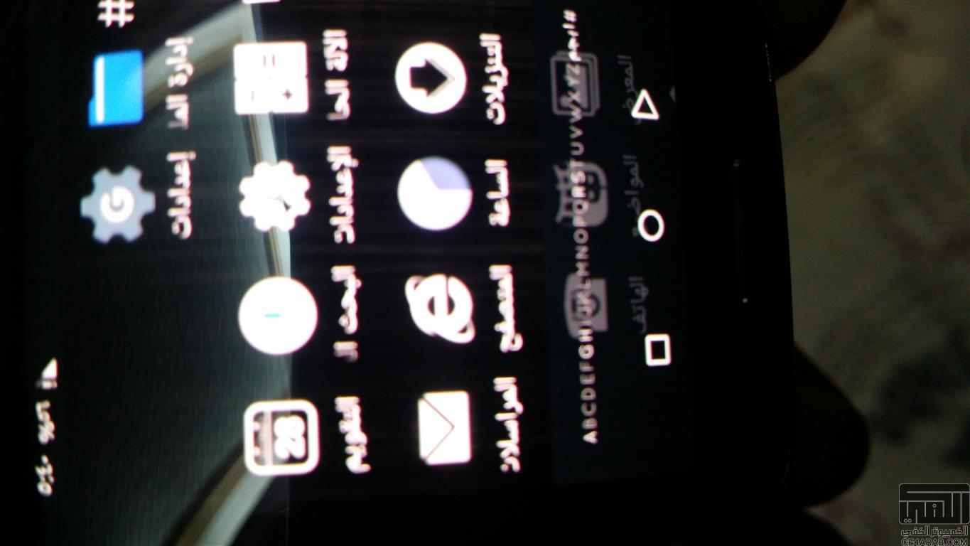

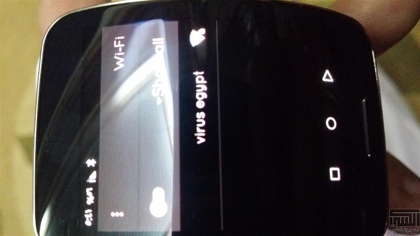

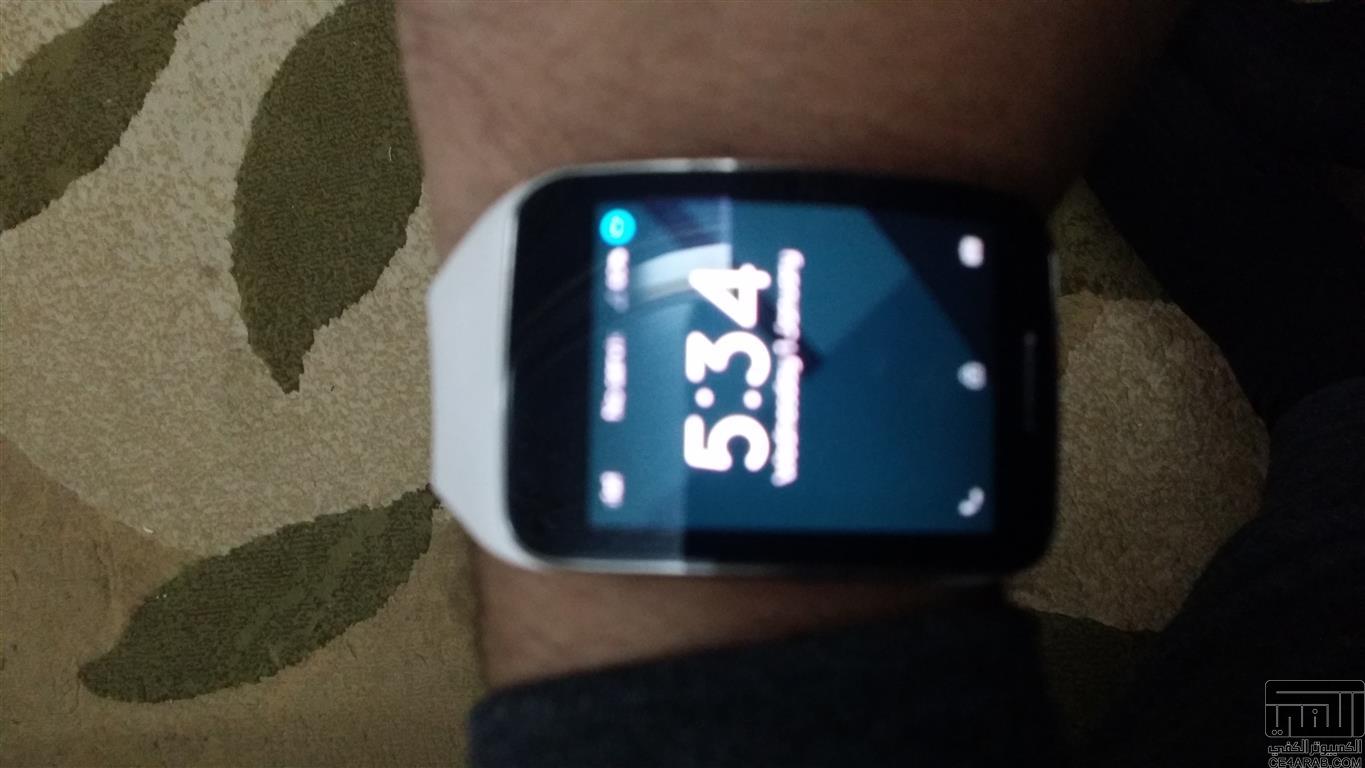

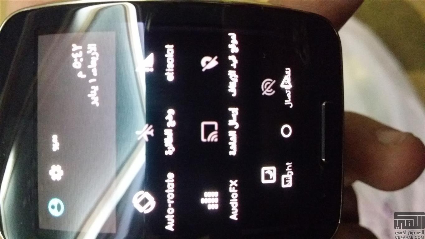

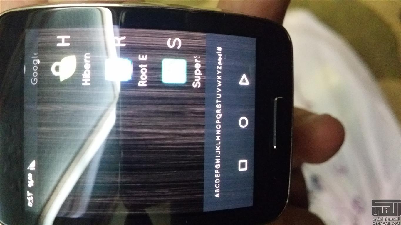

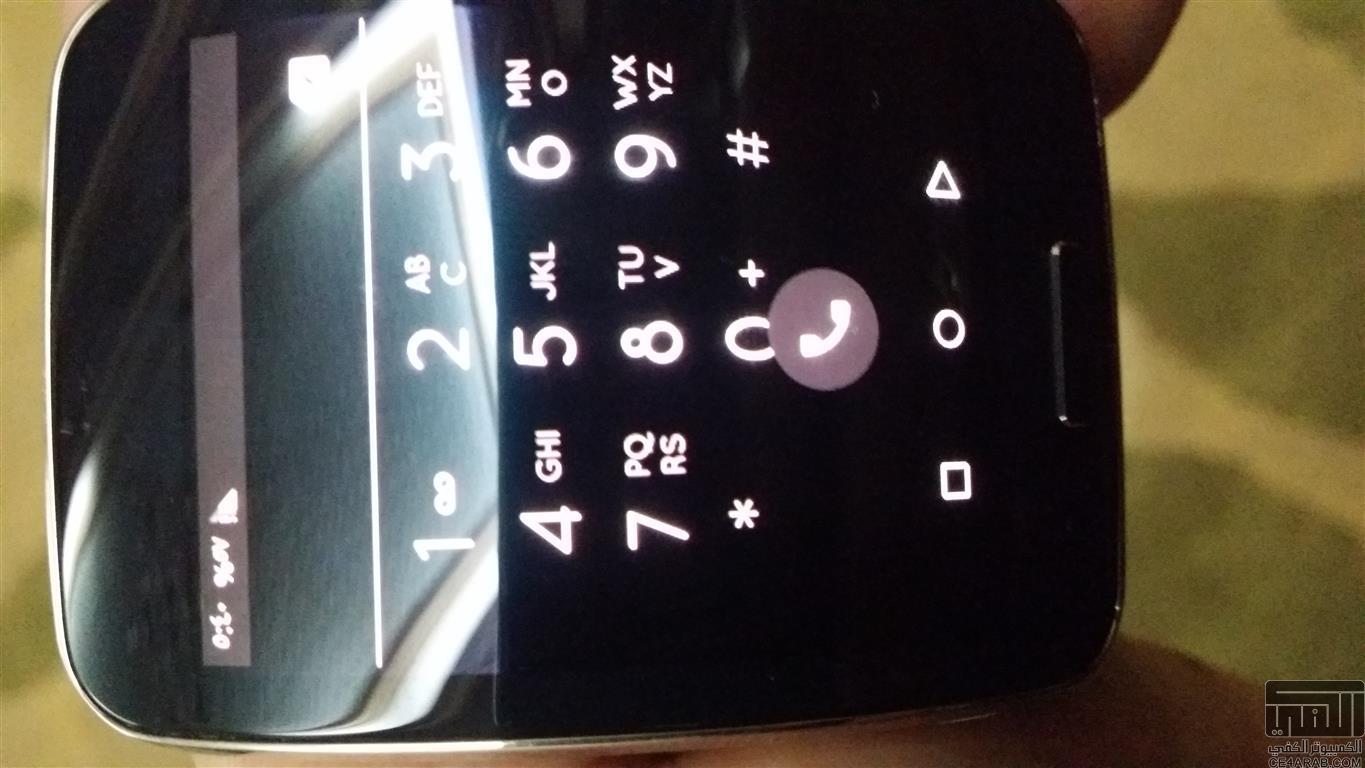

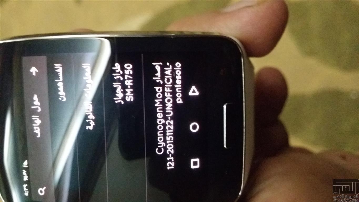

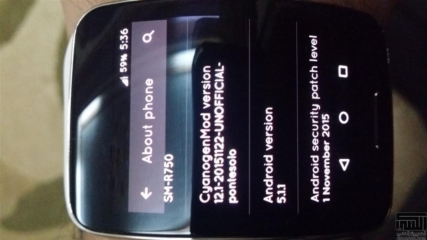

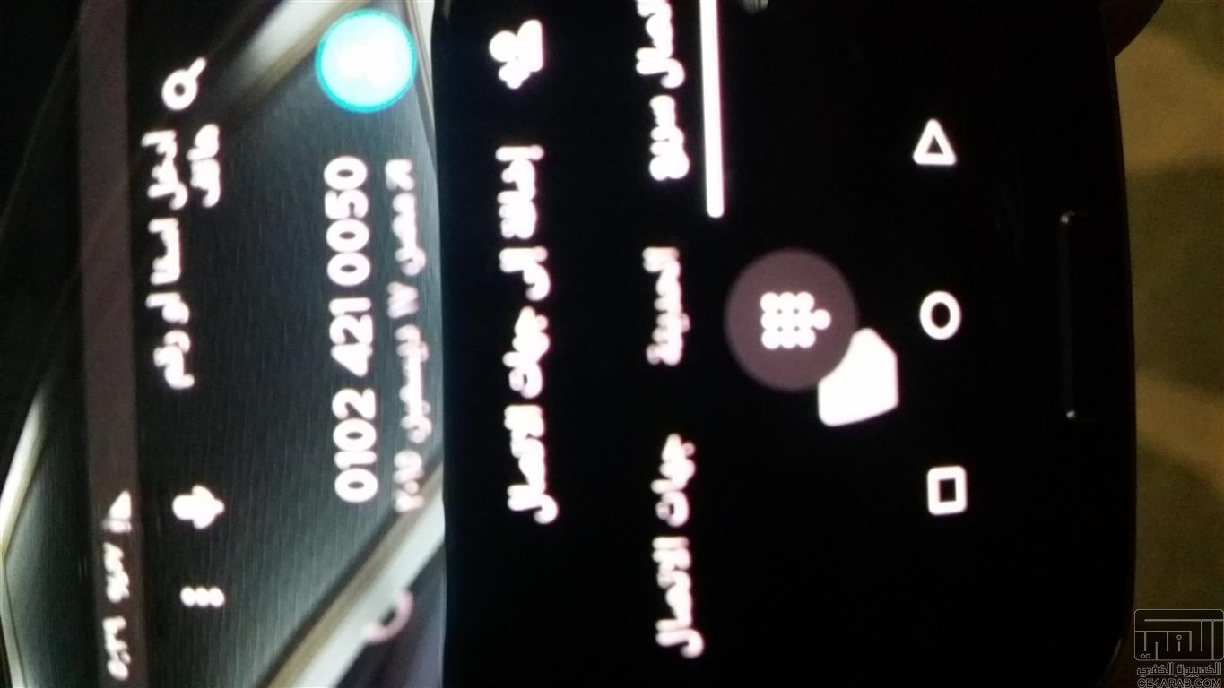

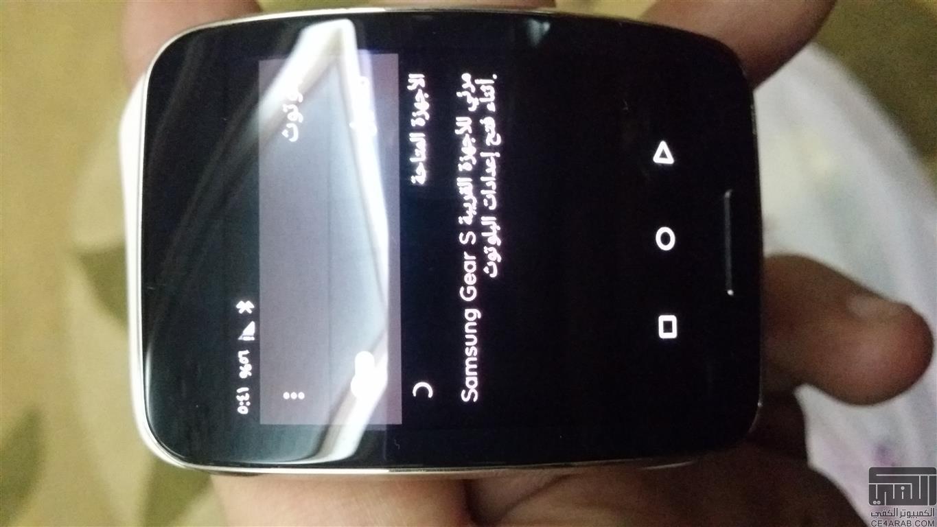

ودى صور من ساعتى للاندرويد للاطمئنان
17080401pm 1140634 431327 0 0
17080401pm 1140635 431327 0 0
17080401pm 1140636 431327 0 0
17080401pm 1140637 431327 0 0
17080401pm 1140638 431327 0 0
17080401pm 1140639 431327 0 0
17080401pm 1140640 431327 0 0
17080401pm 1140641 431327 0 0
17080401pm 1140642 431327 0 0
17080401pm 1140643 431327 0 0
17080401pm 1140644 431327 0 0
17080401pm 1140645 431327 0 0
17080401pm 1140646 431327 0 0
17080401pm 1140647 431327 0 0
