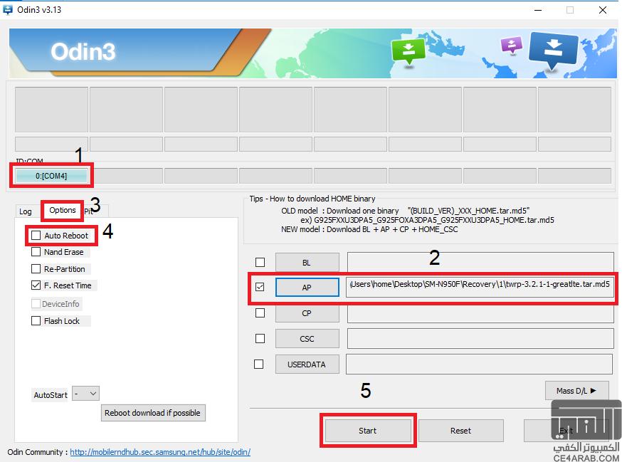

خطوات تركيب الريكفري والروت للاوريو على النوت 8
☜ قم بتفعيل خيار OEM Unlock .
☜ قم بإغلاق الهاتف ثم قم بالدخول الى وضعية Download Mode
( بالضغط على أزرار خفض الصوت وزر بيكسبي وزر الباور بنفس الوقت وتركهم عندما يظهر تحذير على الشاشة ثم قم بالضغط على زر رفع الصوت للموافقه للدخول الى وضع Download Mode )
☜ قم بفتح برنامج Odin .
☜ قم بتوصيل هاتفك إلى الكمبيوتر ( يفضل أن تستخدم الكيبل الاصلي ) .
☜ عند توصيل هاتفك بالكمبيوتر في خانة ID:COM في برنامج Odin سيتغير لونها الى اللون الازرق ( مشار اليها الرقم 1 في الصوره التي في الاسفل )
☜ قم بالضغط على زر AP ثم من متصفح ملفاتك قم بإضافة ملف الريكفري ( مشار اليها الرقم 2 في الصوره التي في الاسفل ) ( تجده في المجلد رقم 1 )
☜ قم بالغاء تفعيل خيار Auto Reboot ( مشار اليها الرقم 3 و 4 في الصوره التي في الاسفل )
☜ ثم قم بالضغط على زر Start ( مشار اليها الرقم 5 في الصوره التي في الاسفل )
09072348pm 1221383 682264 5194659 655212

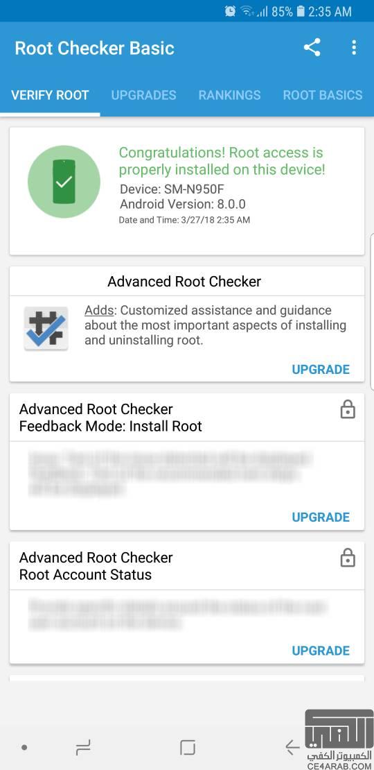

☜ للحصول عل روت مستقر ولكي لا تفقده بعد عمل ريبوت للجهاز قم بايقاف خيار Magisk Hide
مبروووووووك عليك الروت
